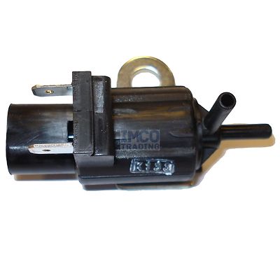

david73 [ Martes, 28 Julio 2015, 9:28 ]
Título del mensaje: Re: LAS MANGUERA QUE VAN A LOS CUBOS ASPIRAN CON FUERZA?
Hola amigos.
Ya puestos en el tema. He hecho las comprobaciones hasta el solenoide y de presión creo que bien. A la salida del solenoide, noto que ha perdido mucha presión. ¿Es posible que la válvula de dicho solenoide no actué completamente y no deje pasar toda la presión?
De todas maneras me gustaría renovar las mangueras que van del solenoide a las ruedas por si acaso.
¿Me podeis decir que diámetro tienen las mangueras de vacío de nuestras Musso. (tanto la de freno como la de 4x4 y parada)?
En Aliexpress hay mangueras para sistemas de vacío por muy poca plata pero me gustaría conocer el diámetro para no meter la pata.
Saludos, David

david73 [ Martes, 28 Julio 2015, 10:24 ]
No se hable mas. Renovación de mangueras.
¿Te refieres a un filtro que hay en el tramos de tubo entre el solenoide el bifurcado de 4 tubos que hay cerca de la bomba?
Lo limpiaré también, aunque hasta el solenoide parece que tengo presión suficiente (se queda el tubito pegado a mis labios, je je)
Donde noto mucha perdida es a la salida del solenoide. Como si perdiese aire por el cuerpo, o como si la electroválvula no abriese al completo.
Yo pienso que a los cubos no les debe llegar casi presión. ¿Si absorbo con la boca, debería ser suficiente para notar algo en los cubos si alguien pone el oido o intenta mover la rueda?

Agustinator [ Martes, 28 Julio 2015, 10:26 ]
En mi caso, la selenoide tenia un tapon de goma en la parte de atras, con mucha holgura y perdia el vacio por alli
Agustinator [ Martes, 28 Julio 2015, 10:28 ]
david73 [ Martes, 28 Julio 2015, 10:31 ]
Si si, tiene mala pinta mi solenoide. Revisaré lo que me comentas. Ahora mismo tengo el coche en el pueblo y hasta dentro de un par de semanas no puedo.
No se si ir comprando un solenoide (uff, aunque es una pasta) o realizar algunas comprobaciones mas como lo que comento de asiprar yo con la boca para ver si el tramo hasta los cubos y los mismo cubos están en buen estado.
¿Como lo veis?
Gracias mil a todos.
Pablo Holzman [ Martes, 28 Julio 2015, 12:32 ]
Si hay buena presión de vacío a la salida del solenoide en el caño que inserta la manguera que va al cubo, con reemplazar dicha manguera, se solucionará el problema, pero si no hay buen vacío a la salida de la electroválvula y hay buen vacío a la entrada, de no poder destaparla habrá que reemplazarla...
david73 [ Lunes, 31 Agosto 2015, 8:01 ]
Bueno amigos, solenoide cambiado.
Y si, ahora hay mas fuerza de aspiración a la salida. Probablemente la electroválvula no hacía todo el recorrido de apertura.
Parecía que ya lo tenía peeeeeeeeeeeeeroooooooooooooo tenía que fallar algo mas.
Ahora oigo claramente como se escapa el aire por la manguera de la rueda delantera izquierda, pero a lo bestia.
Está rajada por la conexión en la rueda y por un par de puntos mas seguro.
La pregunta es.... que diámetro interior y exterior tiene esa manguera ?
Es que en AliExpress valen muy poco dinero y renovaría las mangueras ambas ruedas, pero he visto que hay varios diámetros y no se cual pedir.
Gracias a todos!!!!!

david73 [ Lunes, 02 Noviembre 2015, 12:28 ]
Buenas tardes compañeros.
Solo para indicarles que problema resuelto.
Cambio de solenoide y renovación completa de mangueras y el 4X4 vuelve a funcionar.
Las manqueras tenían un par de cortes en su recorrido. Comprada en Aliexpress.
Son de color azul y cantan como una almeja pero funcionan y eso es lo que importa.
Gracias a todos !!!!!!!!!!!!
