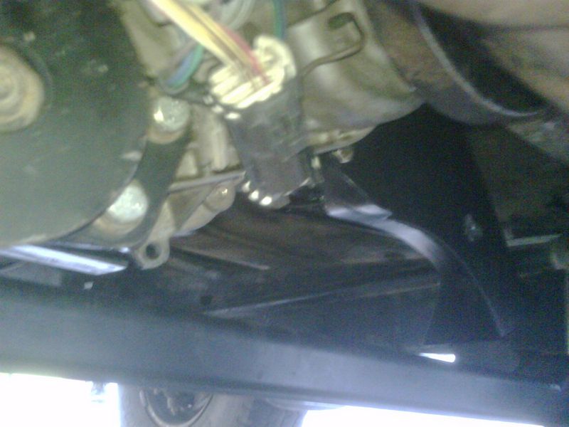

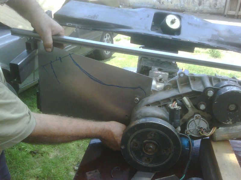

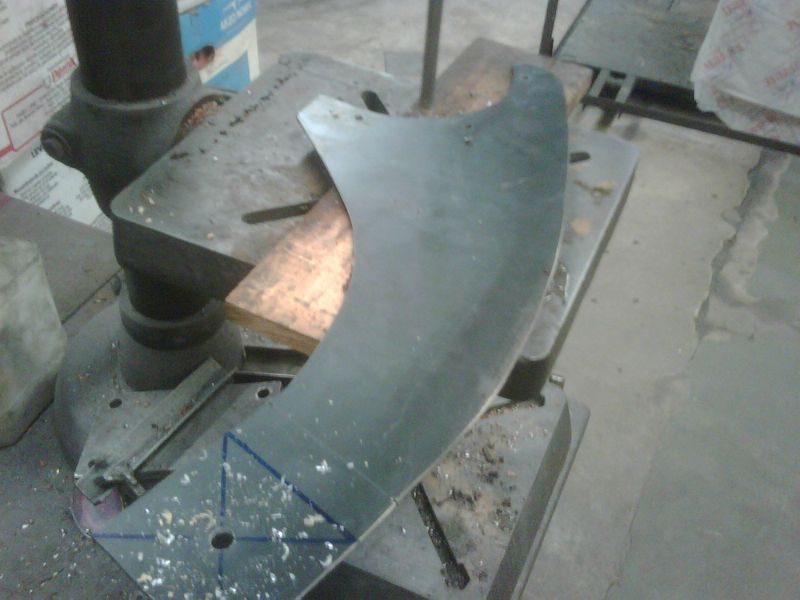

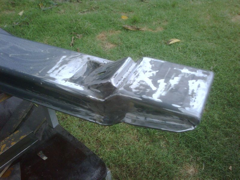

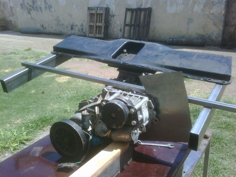

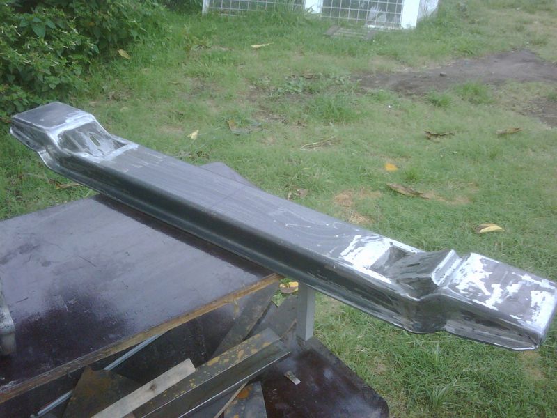

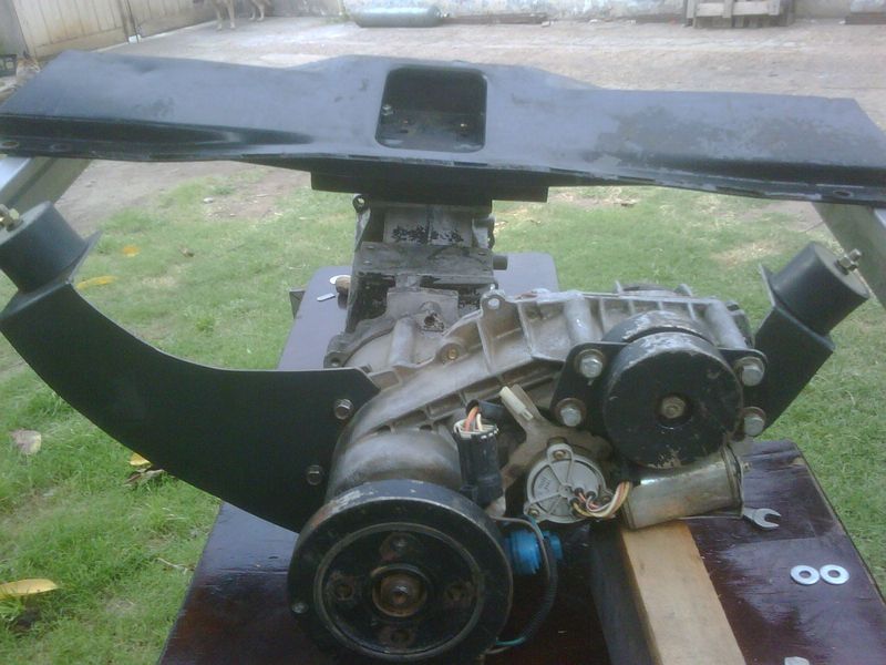

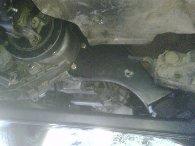

Hola ricardo como estas te cuento que va todo sobre rieles , ya termine los soportes y mande a plegar el nuevo trabesaño me va a demorar un par de dias , al final le puse dos tacos redondos de 7cm de diametro y 7 cm de alto con rosca macho en los dos extremos ,el empleado del negocio me dijo que son de la pata de caja del ford taunus , recien le explique a lagarto de españa como va montado para que tengas una idea . Te hago una pregunta ,tengo que cambiar las pastillas de freno (4 ruedas) y me pidieron una barbaridad las originales , sabes si hay otra marca alternativa mas barata y donde las venden ? saludos

Saludos de nuevo, hoy estuve haciendo brico en la Mussa y el tema de darle mayor sujección a la caja va ha ser a mi modo de ver más facil de lo que pensaba, ya que los fabricantes tanto del chasis como de la caja nos han brindado unos lindos agujeros en la chapa bajera que sujeta la caja y en la caja de cambios misma donde se unen ésta y el transfer. Estuve tomando medidas y lo que no entiendo es que la caja de cambios esté atornillada por abajo a un soporte rígido y tal vez con el tiempo estas vibraciones séan las que la puedan rajar. Bueno estuve como decía tomando medidas y quizás lo más dificil sean encontrar los silentblocks adecuados, yo probaría a buscar en tiendas de maquinaria, los que se ponen en tornos, taladradoras, etc. que llevan buena goma y espigas gruesas de 10 m.m. Le dí
al tema y muy cerca del transfer se pueden hacer dos tipos de anclajes sin tener que usar mucho material ni tener que taladrar el chasis ni nada. Lo voy a dibujar bien, lo pruebo, lo foteo y si funciona os lo paso. De todas maneras yo creía que el transfer estaba más en voladizo.

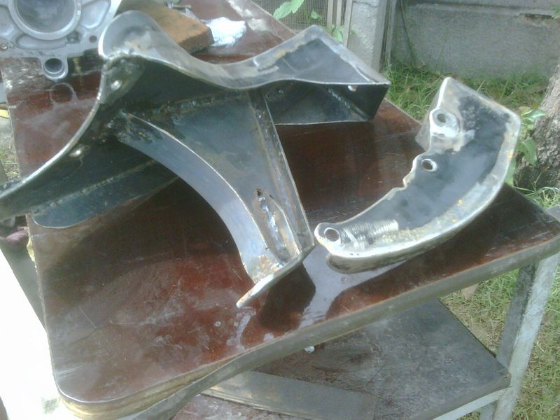

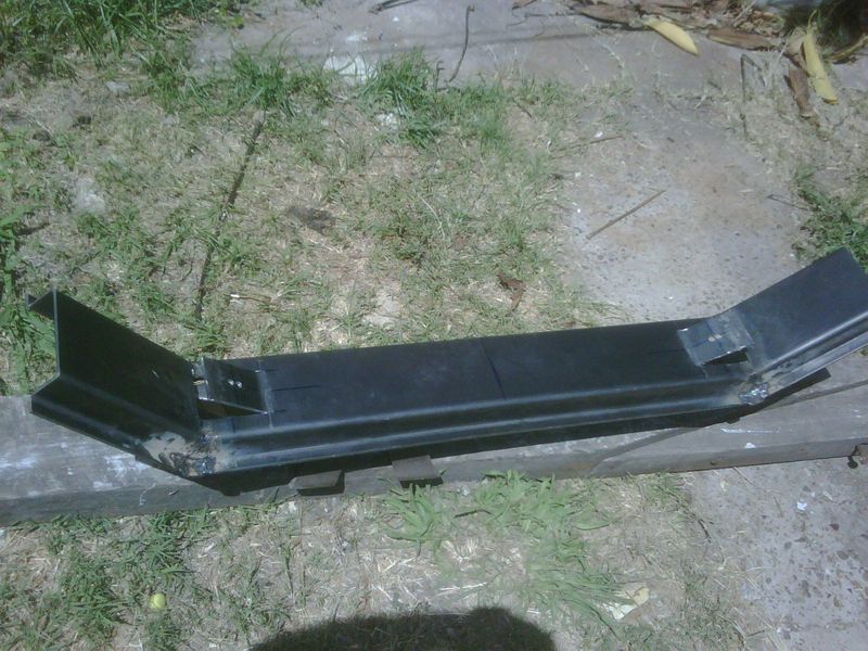

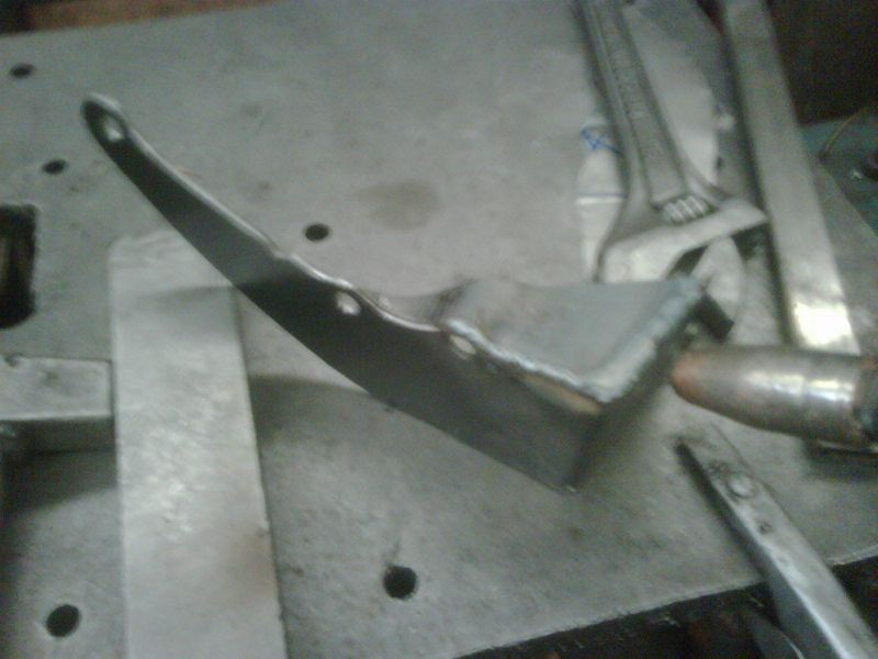

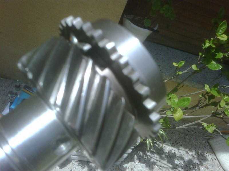

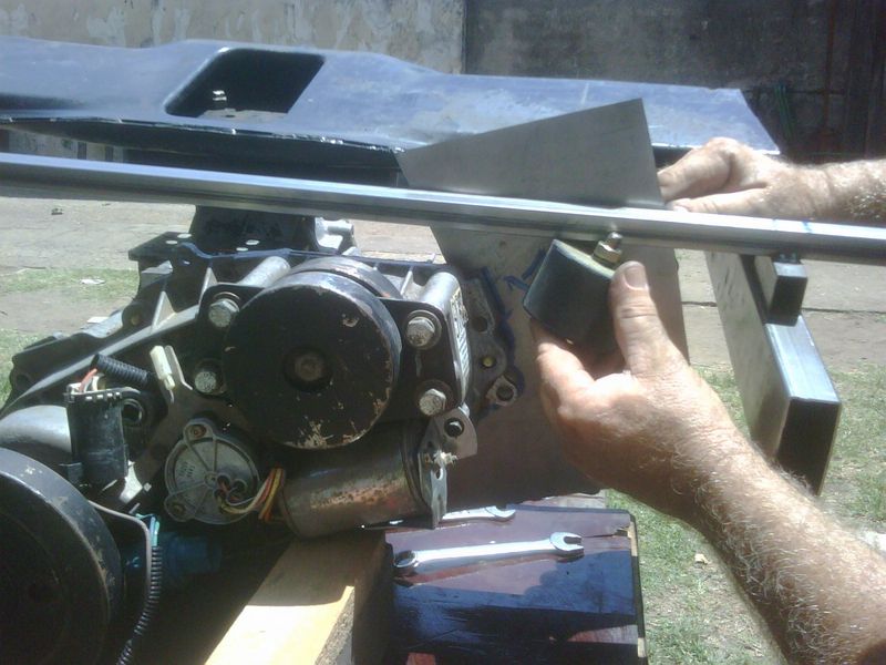

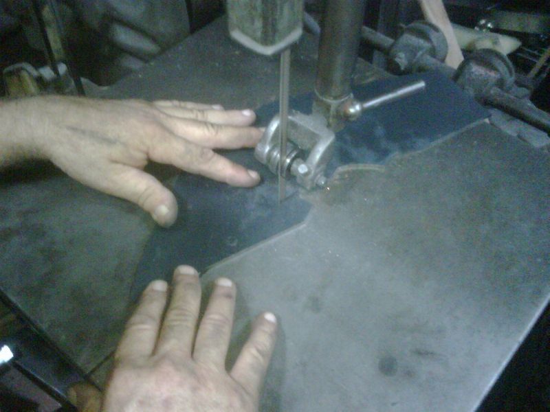

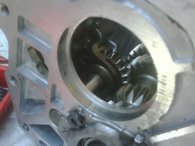

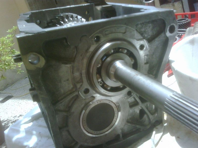

Bueno, Martín me mando unos documentos que no pudo subir a la página por el tamaño ya que tenía las fotos dentro, asi que los desarme para ponerlos aqui y en la biblioteca
Reforma de caja de cambios

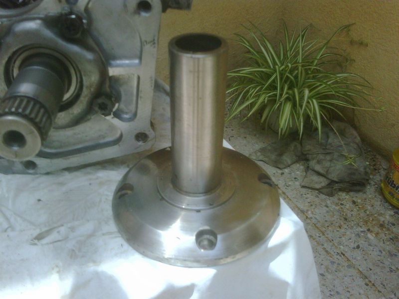

Estas son las fotos de la reforma en la caja de cambios de mi musso

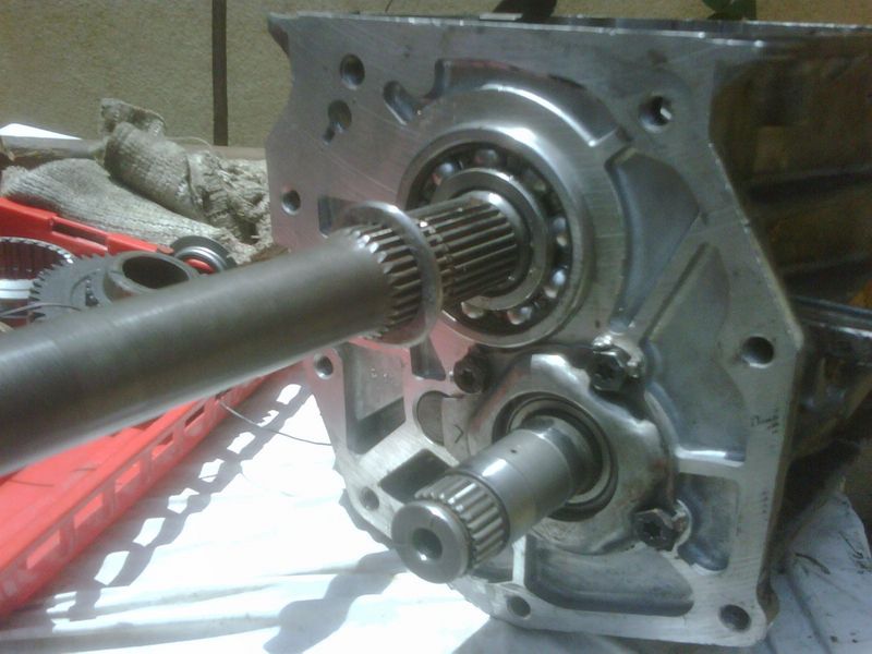

Este es el de la directa y con su nueva descarga de aceite ya que el nuevo rodamiento clava directamente en la carcasa

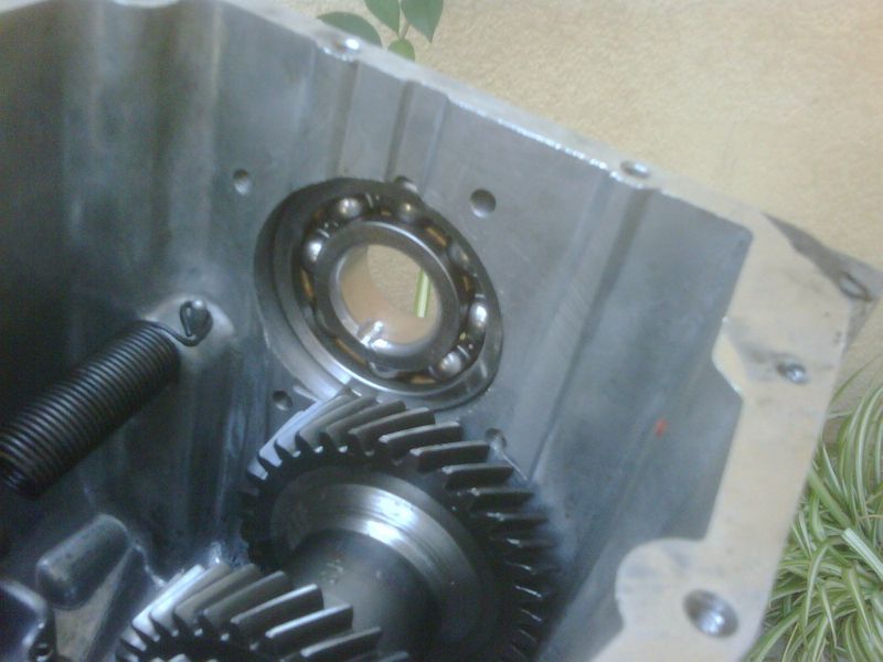

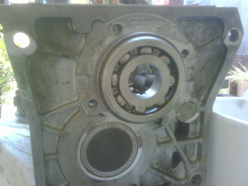

Este es el alojamiento del rulemán trasero de la caja, dejamos una pestaña de la medida original que sirve de tope de contencion para el nuevo rulemán.(el otro tope esta en la cola de caja y tambien se modifico el diametro)

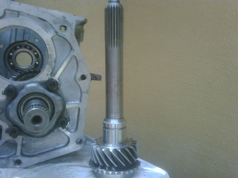

Así queda el nuevo rodamiento ranurado con su correspondiente seguro seguer que hace de tope contra la carcasa,la parte que sobresale hacia fuera del cuerpo (aprox. 9 mm ) calza en la nueva tapa de directa,terminando de fijar el rodamiento.Esta nueva tapa la tuvimos que fabricar y en su interior lleva el reten de aceite

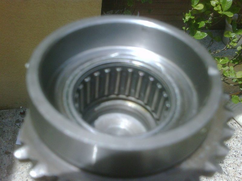

La directa también fue modificada, se torneo a la medida del nuevo rodamiento y se ranuro para poner un seguro seguer, también cambiamos el rodamiento interno de la directa originalmente viene con rodillos sueltos y nosotros le pusimos un rodamiento de agujas de alto rendimiento y le agregamos una cucharita en el agujero de lubricación para forzar la entrada de aceite con la misma fuerza centrifuga del giro.

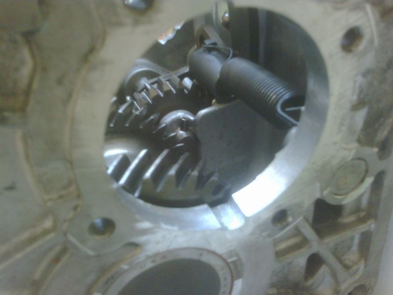

En esta imagen se ve la cucharita entre medio de los dos engranajes .
También fresamos un alojamiento para una bolilla de acero en el alojamiento del rulemán y fresamos una pequeña ranura en el interior de la cubeta del rulemán haciendo la bolilla de chaveta para evitar que gire la cubeta sobre la directa
Así queda la directa colocada (sin la tapa )
Así queda el eje de salida de caja
Luego ajustamos y calibramos los engranajes con arandelas de acero en el momento del armado ya que el ancho de los rodamientos originales difiere con los nuevos. Y eso es todo
Gracias Martin, en un ratito va el otro

Un gran trabajo Martin, te felicito, ahora falta la prueba de fuego en el uso cotidiano y tambien exigirla en alguna travesia, un abrazo

Hola Martin, felicitaciones por el trabajo, verdaderamente artesanal, los tacos de goma son los de Ford Taunus??? Saludos
