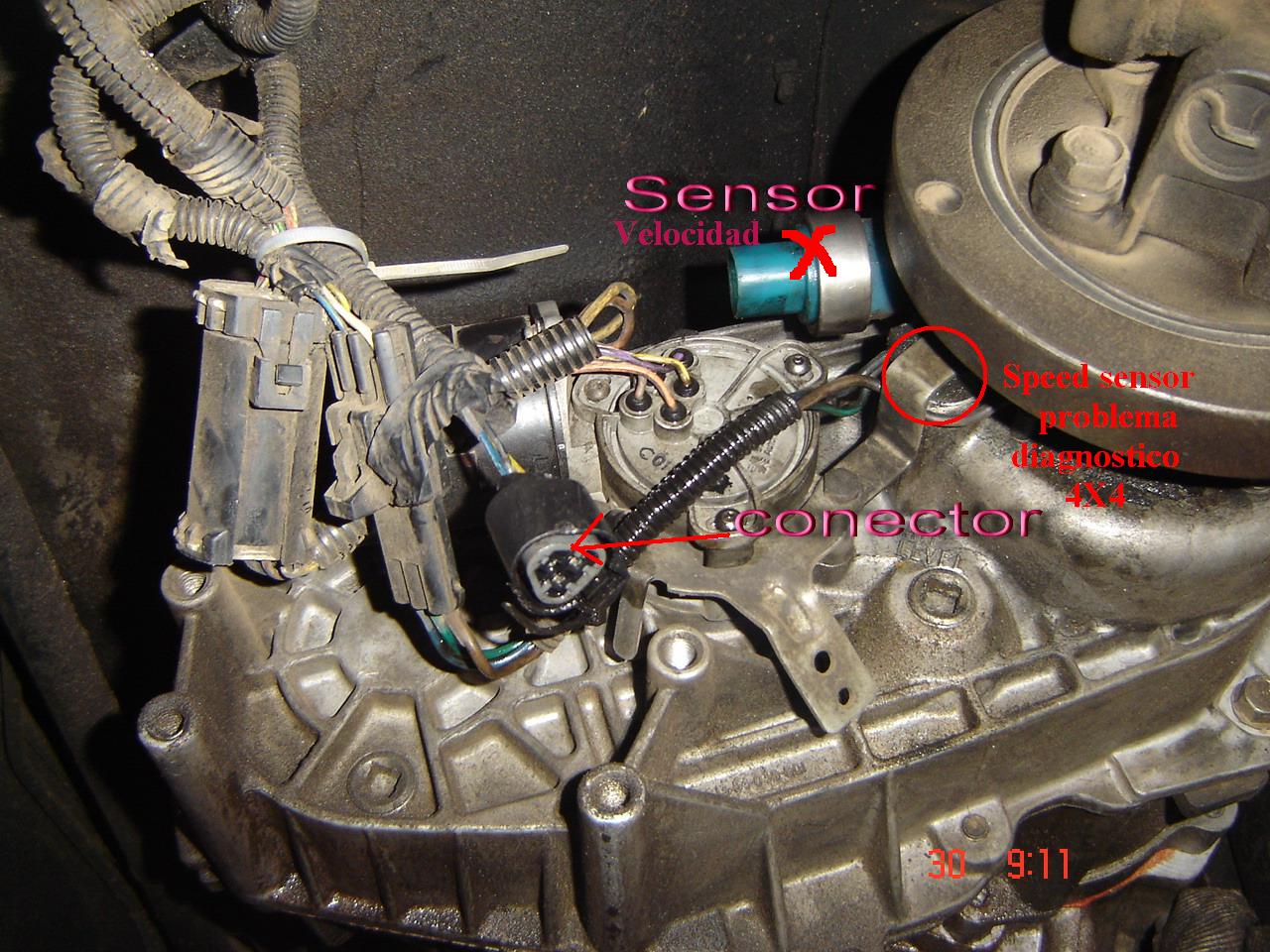

Claudio, recordá hacer el diagnostico ( esta en la biblioteca ) ya que puede ser el Speed Sensor en que no te deje poner la baja
Claudio [ Viernes, 01 Agosto 2008, 11:18 ]
Título del mensajeRe: Luces De Alta Y Baja
Si pablo lo del diagnostico lo imprimi Hoy Para Hacerlo. Ahora eso del Speed ,Tine algo que verncon el SPEED Con VODSKA

Ahora hablando un poco en serio ,ni idea que es el Speed Sensor,decime donde esta y como me doy cuenta si es eso.Porque yo pense que era el motorcito,lo que me extraño que la 4x4 acopla bien,Gracias GURU,y disculpa si lo que pregunto es una bolu...... pero cuando uno no sabe lo mejor es preguntar
Favio [ Sábado, 02 Agosto 2008, 14:28 ]
Fijáte acá Claudio, está todo detallado
http://www.clubmusso.com.ar/files/p...3c76956_128.jpg

Javier prova desconectar las 2 fichas que tiene el motorcito y bañarlas en WD 40 y volvelas a conectar,seguramente es un problema de falso contacto,ya me paso.Un Saludo
Biodiesel Musso [ Domingo, 12 Abril 2009, 19:57 ]
Título del mensajeRe: Quedan Prendidas Las Luces De 4x4
Hola: como te indico Claudio, primero abri. limpia y baña los contactos
si no, hacer el autodiagnostico, segun que salga atacalo.
exitos

Si se prenden por un rato es un falso contacto en las fichas, si estan muy caidas es que esta roto un plástico que las traba sobre el motor, ponerlas en posición y agárralas con precintos sobre el motor . También si no queres perder tiempo, saca el motor y llevárselo a Pablo Holzman

Javier a mi me paso algo similar, tenia el eje del distribuidor de posiciones del motorcito suelto , respecto del ejey mandaba señal cualquiera a la posicion del motor, aca no me lo supieron detectar (en el taller mecanico) cual era la falla hasta que comente el hecho con Pablo , ( nuestro Guru) , inmediatamente, lo reviso , y lo reparo, ! QUEDO MEJOR QUE NUEVO ! lo cual le agradezco, es un genio. En biblioteca esta como fijo las pistas al eje posicionador , con puntos, pegado, etc , etc. Es una breve reseña de lo que a mi me sucedio.Lo que te dice Claudio Y Fredryck, tenelo en cuenta al igual lo que te dijo Pablo, suerte .un abrazo.

Mientras edito los mensajes anda leyendo esto motorcito aople 4x4 no anda , desconecta la ficha y limpiarla con w40

Si son los tornillos que yo pienso son los que mueven la plaqueta,ahora a mi cuando se me prendian las luces le puse WD 40 a las 2 fichas y se compuso.

es muy propbable, al moverlo 1mm le cambias el punto de apoyo y esto muchas veces ayuda.

Popy: te referis a los tres tornillos tork de la tapa y al pequeño margen que tiene la tapa hacia ambos lados???
